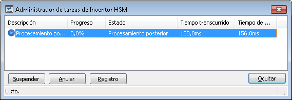

Dado que el posprocesador se ejecuta en segundo plano, cualquier aplicación ejecutada durante la publicación no bloqueará la interfaz principal de usuario de Inventor HSM. El usuario puede ver en el Administrador de tareas que la publicación está de hecho esperando que se complete una aplicación. En este ejemplo concreto, es hasta que el usuario haga clic en "Cancelar" o "Aceptar". Siempre puede anular el procesamiento posterior inmediatamente en el Inventor HSM de Inventor HSM en caso de que se cuelgue la aplicación de terceros.
Posprocesador esperando que se complete aplicación
