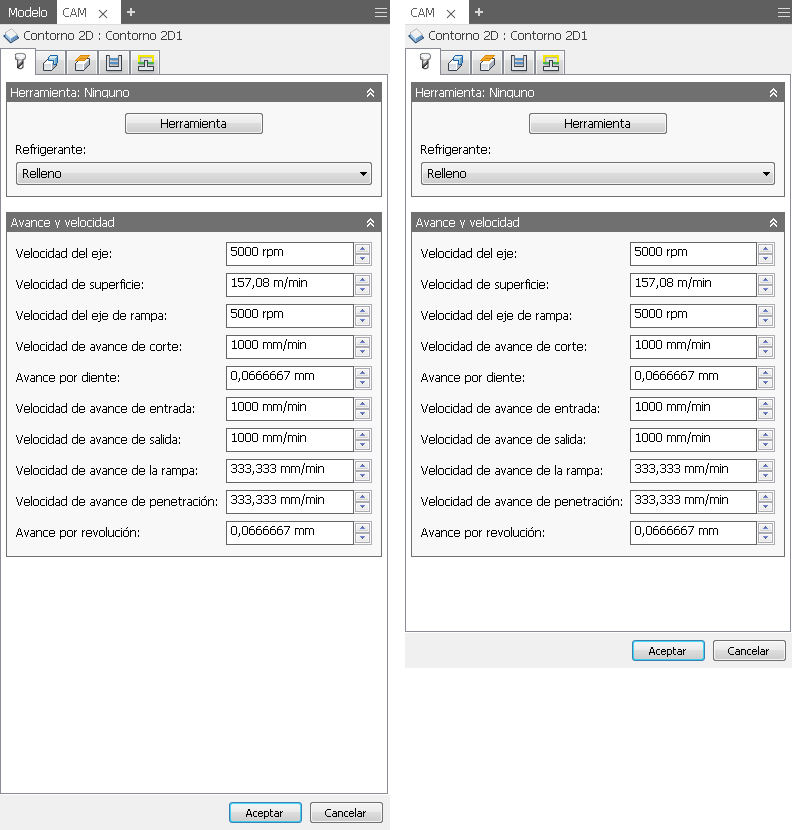

Opciones de posición del cuadro de diálogo Operación
Normalmente, el cuadro de diálogo Operación comparte el mismo espacio que el Navegador de CAM. Puede separar el cuadro de diálogo Operación del Navegador de CAM de modo que pueda flotar libremente o estar anclado a una ubicación más práctica de la siguiente manera:
La próxima vez que se seleccione una estrategia de mecanizado, el cuadro de diálogo Operación se mostrará independiente del Navegador de CAM.
A la izquierda, el cuadro de diálogo Operación comparte el mismo espacio que el Navegador de CAM. A la derecha, se muestra separado del Navegador de CAM en estado flotante.

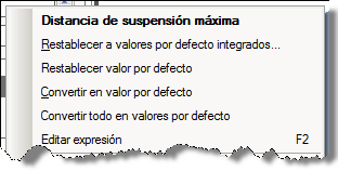

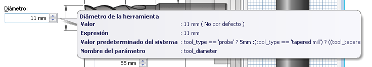

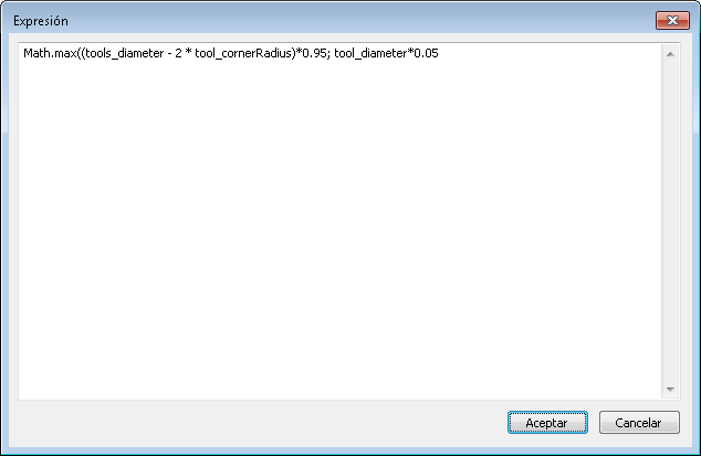

Crear y restablecer parámetros por defecto
Siempre que sea posible, Inventor HSM proporciona los valores de trabajo por defecto para cada estrategia de parámetros en el cuadro de diálogo Operación. Se pueden controlar los valores por defecto de cada parámetro haciendo clic con el botón derecho sobre el nombre de parámetro para visualizar el menú contextual emergente que se muestra a continuación.
El nombre del parámetro actual (en negrita) se muestra en la parte superior del menú contextual emergente. El resto de los elementos de menú ofrecen las opciones siguientes:
