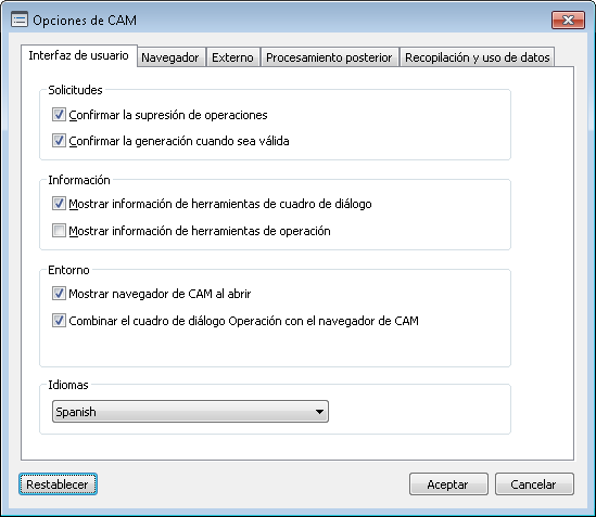

El cuadro de diálogo Opciones de CAM se compone de cuatro fichas con parámetros que permiten ajustar varios comportamientos dentro de Inventor HSM.
El cuadro de diálogo Opciones de CAM. Puede restablecer los parámetros por defecto en cualquier momento haciendo clic en el botón Restablecer que aparece en cada ficha.
Ficha Interfaz de usuario
- Confirmar la supresión de operaciones: muestra un mensaje que solicita que se confirme la supresión de una operación seleccionada en el Navegador de CAM.
- Confirmar la generación cuando sea válida: se le preguntará si desea continuar con una regeneración cuando la ruta de herramienta sea válida.
- Mostrar información de herramientas de cuadro de diálogo: muestra la información de herramientas de los controles en un cuadro de diálogo.
- Mostrar información de herramientas de operación: coloque el ratón sobre un nodo en el Navegador de CAM para mostrar los detalles de mecanizado (descripción, estrategia, descripción de la herramienta, etc.) para el nodo seleccionado.
- Mostrar navegador de CAM al abrir: muestra el Navegador de CAM y la cinta de opciones de CAM al abrir un documento que contiene datos de CAM.
- Combinar el cuadro de diálogo Operación con el navegador de CAM: normalmente, el cuadro de diálogo Operación comparte la misma ventana que el Navegador de CAM. Desactive este parámetro para ver el cuadro de diálogo Operación como una ventana separada y anclable.
