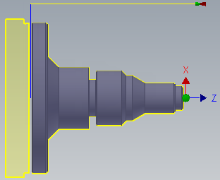

En la imagen siguiente se muestra la simulación del material del eje del cabo. Se han desactivado las rutas de herramienta.
Simulación del material de la pieza del eje del cabo
