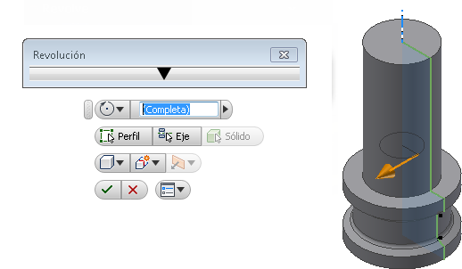

  1. Cree una pieza de Inventor.
  2. Cree un boceto con un solo perfil cerrado que represente la sección transversal de la herramienta.
  3. Utilice el comando Revolución para crear una operación de revolución a partir del boceto.
    Una operación de revolución en una pieza de Inventor; adecuado para la creación de una herramienta de Fresa de contorno
  4. Guarde el archivo de pieza.

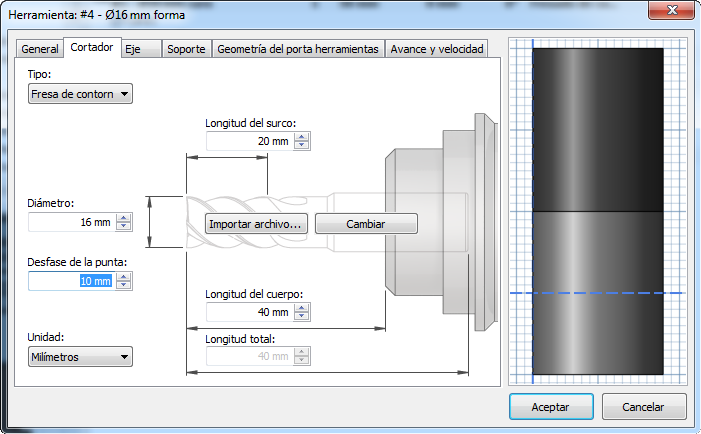

  5. Abra la Inventor HSM Inventor HSM.
  6. Cree una herramienta de fresado haciendo clic en el botón Nueva herramienta de fresado.
  7. Haga clic en la ficha Cortador y elija Fresa de contorno en el menú desplegable Tipo:.
  8. Haga clic en Importar archivo...
  9. Busque y seleccione el archivo de herramientas guardado anteriormente. El perfil de boceto se ha cargado como perfil para la fresa de contorno, y su vista preliminar es tal como se muestra aquí.
El cuadro de diálogo Fresa de contorno con la vista preliminar. Las líneas de puntos indican el punto de compensación de la ruta de herramienta, controlado por el desfase de diámetro y de punta.
La herramienta se utiliza de forma similar a todas las demás herramientas, teniendo en cuenta que la ruta de herramienta se crea con respecto al punto de compensación definido por el desfase de diámetro y de punta.
