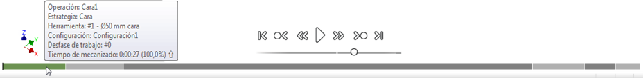

La secuencia temporal del simulador
Justo debajo del Simulador en la parte inferior de la ventana gráfica podrá encontrar la Secuencia temporal del simulador. Este control proporciona una "secuencia temporal", en términos de longitud de ruta de herramienta, de la simulación completa.
Aparece una estrategia de orientación como la primera operación en el control de la Secuencia temporal del simulador
Cada segmento del control representa una operación con la longitud de cada segmento basada en la longitud de la ruta de herramienta en esa operación. Esto proporciona un sencillo método visual para localizar un punto concreto en el tiempo durante la simulación. Como se muestra en la imagen anterior, al mover el ratón sobre un segmento de control aparece información de herramientas con la estrategia, la herramienta, el nombre de la configuración, el desfase de trabajo y el tiempo de mecanizado para esa operación.
Si se produce una colisión entre el eje o el soporte con el material, aparece un marcador de color rojo en el control de la secuencia temporal con una información de herramientas que describe la colisión.
Restricción: La detección de colisiones en el control de la secuencia temporal no está disponible en Inventor HSM Express.
Todos los marcadores de posición añadidos a una ruta de herramienta aparecen como marcadores de color amarillo en el control de la secuencia temporal. Para obtener más información acerca de los marcadores de posición de ruta de herramienta, consulte el tema de Inventor HSM: Para utilizar el menú de comandos frecuentes del Simulador.

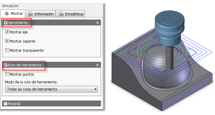

Parámetros de la ficha Mostrar
La ficha Mostrar proporciona numerosas opciones de simulación y contiene información sobre la posición de la herramienta actual.

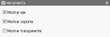

El grupo Herramienta
El grupo Herramienta permite activar y desactivar la visibilidad del eje y del soporte de la herramienta durante la simulación. También puede elegir que se muestren de forma transparente para ver a través de ellos.

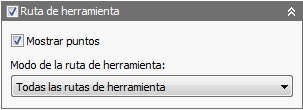

El grupo Ruta de herramienta
El grupo Ruta de herramienta contiene diversas opciones para controlar la visualización de la ruta de herramienta. Las opciones disponibles permiten que se muestre durante la animación la ruta de herramienta completa, toda la ruta de herramienta antes o después de la posición de herramienta actual, la ruta de herramienta de la operación o la cola de la ruta de herramienta hasta la posición de la herramienta actual.

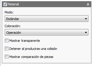

El grupo Material

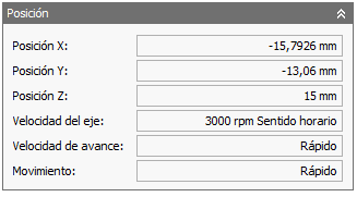

El grupo Posición
El grupo Posición contiene información sobre la posición de la herramienta actual. La información incluye la posición actual, la velocidad del eje, la velocidad de avance y el movimiento. En el modo de no animación, la información se aplica a la posición resaltada actualmente si está activa y, de lo contrario, a la posición de la herramienta actual; mientras que en el modo de animación, la posición de la herramienta actual se muestra siempre.

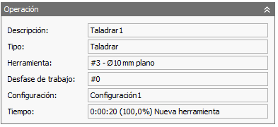

El grupo Operación
La información específica de la operación para la estrategia que contiene la posición de la herramienta actual o la posición resaltada que se muestra en el grupo Operación. Se muestra la descripción de la operación enumerada que se proporciona en el cuadro de diálogo Operación para la estrategia y la herramienta activa.

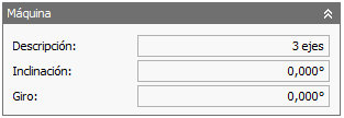

El grupo Máquina
Este grupo muestra información sobre la máquina para la que se genera la simulación. Resulta especialmente útil cuando se utiliza una estrategia de varios ejes.

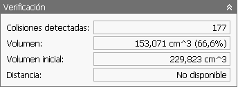

El grupo Verificación
El grupo Verificación muestra el número de colisiones entre el eje y/o el soporte y la pieza de trabajo, si las hay. También informa del Volumen inicial: que es el volumen total del material original. El material eliminado en la simulación se indica mediante el valor Volumen:.
Además, los puntos en el material pueden medirse al mover el cursor del ratón sobre el punto de interés. El valor Distancia: muestra la distancia mínima con signo (positivo o negativo) entre el material y la superficie del modelo. Un valor negativo indica una gubia.

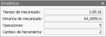

Parámetros de la ficha Estadísticas
El grupo Estadísticas contiene información acerca de la ruta de herramienta completa que se está simulando. La información actual es el tiempo de mecanizado total, la distancia de mecanizado total, el número de operaciones realizadas, y el número de cambios de herramienta. Tenga en cuenta que el tiempo de mecanizado es un cálculo aproximado que puede diferir mucho del tiempo de mecanizado real después del procesamiento posterior.

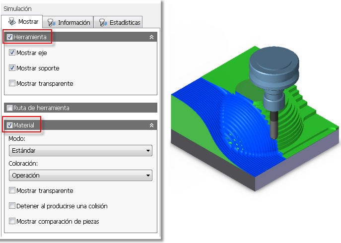

Herramienta, ruta de herramienta y visibilidad de material
Además de la simulación normal, puede activar la casilla de verificación Material para mostrar material dentro de la simulación normal. También es posible mostrar la herramienta, la ruta de herramienta y el material de forma individual o juntos. Para ello, active o desactive las respectivas casillas de verificación Herramienta, Ruta de herramienta y Material.
Se muestra la simulación con herramienta y material
Se muestra la simulación con herramienta y ruta de herramienta
