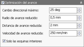

Inventor HSM proporciona varios métodos para gestionar las esquinas pronunciadas dentro de la ruta de herramienta. Uno de estos componentes se denomina Optimización del avance y permite reducir la velocidad de avance en esquinas pronunciadas.
Para activar la optimización del avance, active la casilla de verificación Optimización del avance en la ficha Pasadas.
Cambio direccional máximo:
Especifica el cambio angular máximo permitido antes de la reducción de la velocidad de avance.
Radio de avance reducido:
Especifica el radio mínimo permitido antes de la reducción del avance.
Distancia de avance reducida:
Especifica la distancia de reducción del avance antes de una esquina.
Velocidad de avance reducida:
Especifica la velocidad de avance reducida que se va a utilizar en las esquinas.
Solo las esquinas interiores
Actívelo para reducir únicamente la velocidad de avance en las esquinas interiores.
