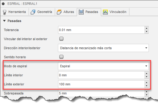

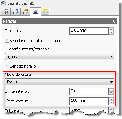

La estrategia Acabado de espiral ofrece varios modos de operación. El modo se selecciona en la lista desplegable Modo de espiral, que se encuentra en la ficha Pasadas.
Selección del Modo de espiral
Los dos primeros modos, Espiral y Espiral con círculos producen resultados similares, con la excepción de que Espiral con círculos crea una pasada circular adicional en los radios interiores y exteriores.
El último modo, Círculos concéntricos, produce un patrón de círculos concéntricos que se vinculan. Realmente no produce una espiral, sino un patrón circular, tal como se muestra a continuación.
Espiral (valor por defecto)
