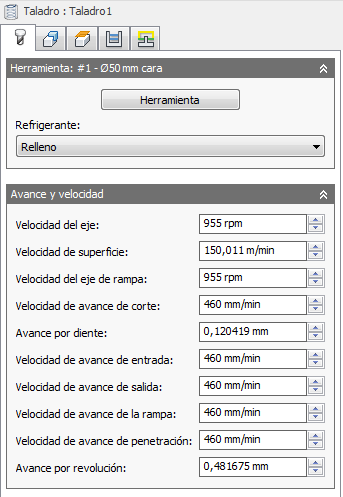

Parámetros de la ficha Herramienta
Refrigerante:
El tipo de refrigerante que se utiliza con la herramienta.
Velocidad del eje:
Velocidad de rotación del eje.
Velocidad de superficie:
Velocidad del eje expresada como la velocidad de la herramienta en la superficie.
Velocidad del eje de rampa:
Velocidad de rotación del eje al realizar movimientos de rampa.
Velocidad de avance de corte:
Avance utilizado en los movimientos de corte.
Avance por diente:
Velocidad de avance de corte expresada como avance por diente.
Velocidad de avance de entrada:
Avance utilizado para la entrada en un movimiento de corte.
Velocidad de avance de salida:
Avance utilizado para la salida de un movimiento de corte.
Velocidad de avance de la rampa:
Avance utilizado para la realización de rampas helicoidales en el material.
Velocidad de avance de penetración:
Avance utilizado para la penetración en el material.
Avance por revolución:
Velocidad de avance de penetración expresada como avance por revolución.

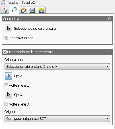

Parámetros de la ficha Geometría
Orientación de la herramienta
Especifica cómo se determina la orientación de la herramienta mediante una combinación de opciones de origen y orientación de la tríada.
El menú desplegable Orientación proporciona las siguientes opciones para definir la orientación de los ejes X, Y, Z de la tríada:
El menú desplegable Origen ofrece las siguientes opciones para ubicar el origen de la tríada:

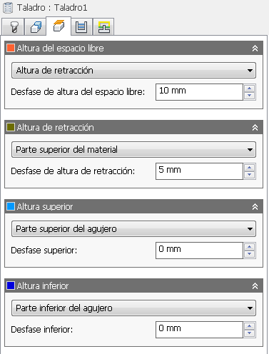

Parámetros de la ficha Alturas
Altura del espacio libre
La altura del espacio libre es la primera altura a la que herramienta se desplaza en su camino hacia el principio de la ruta de herramienta.
Desfase de altura del espacio libre:
El Desfase de altura del espacio libre se aplica y guarda relación con la selección de Altura del espacio libre en la lista desplegable anterior.
Altura de retracción
La Altura de retracción define la altura a la que la herramienta se desplaza antes de la siguiente pasada de corte. La Altura de retracción debería definirse por encima de la Altura del avance y Superior. La Altura de retracción se utiliza junto con el desfase posterior para establecer la altura.
Desfase de altura de retracción:
El Desfase de altura de retracción se aplica y guarda relación con la selección de Altura de retracción en la lista desplegable anterior.
Altura superior
La Altura superior define la altura que describe la parte superior del corte. La Altura superior debería definirse por encima de la Parte inferior. La Altura superior se utiliza junto con el desfase posterior para establecer la altura.
Altura superior
Desfase superior:
El Desfase superior se aplica y guarda relación con la selección de Altura superior en la lista desplegable anterior.
Altura inferior
La Altura inferior determina la altura/profundidad del mecanizado final y la menor profundidad a la que la herramienta desciende en el material. La Altura inferior debería definirse por debajo de la Superior. La Altura inferior se utiliza junto con el desfase posterior para establecer la altura.
Altura inferior
Desfase inferior:
El Desfase inferior se aplica y guarda relación con la selección de Altura inferior en la lista desplegable anterior.

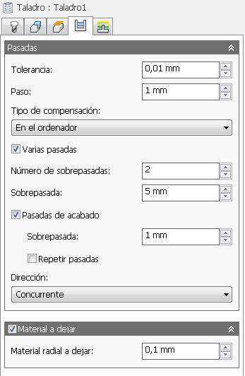

Parámetros de la ficha Pasadas
Tolerancia:
Tolerancia utilizada al linealizar geometría como, por ejemplo, splines y elipses. La tolerancia se toma como la distancia de cuerda máxima.
Tolerancia libre 0,100
Tolerancia reducida 0,001
El movimiento de contorneo de la máquina CNC se controla mediante los comandos G1 de línea y G2/G3 de arco. Para que esto sea posible, CAM linealiza las rutas de herramienta de spline y superficie para acercarlas, y crea muchos segmentos de línea cortos para aproximarse a la forma deseada. La precisión con que la ruta de herramienta se ajusta a la forma deseada depende en gran medida del número de líneas utilizado. El uso de más líneas proporciona una ruta de herramienta más aproximada a la forma nominal de la spline o superficie.
Insuficiencia de datos
Siempre es tentador usar tolerancias muy ajustadas, pero existen compensaciones, tales como tiempos de cálculo de ruta de herramienta más prolongados, archivos de código G de gran tamaño y movimientos de línea muy cortos. Las dos primeras no suponen un gran problema, ya que Inventor HSM realiza el cálculo muy rápido y los controles más modernos tienen 1 MB de RAM como mínimo. Sin embargo, los movimientos de línea cortos, en combinación con velocidades de avance altas, pueden causar un fenómeno que se conoce como "insuficiencia de datos".
La insuficiencia de datos se produce cuando el control se satura con datos que no puede mantener. Los controles de CNC solo pueden procesar un número finito de líneas de código (bloques) por segundo. Es posible que la cantidad sea de tan solo 40 bloques/segundo en máquinas antiguas y de 1000 bloques/segundo o más en máquinas más modernas, como el control Haas Automation. Los movimientos de línea cortos y las velocidades de avance altas pueden forzar una velocidad de procesamiento superior a la que el control puede gestionar. Si esto sucede, la máquina debe detenerse después de cada movimiento y esperar al siguiente servomando desde el control.
Paso:
Indica el paso de rosca.
Tipo de compensación:
Especifica el tipo de compensación.
Nota: El control de compensación (incluidas las opciones Desgaste y Desgaste inverso) solo se realiza en las pasadas de acabado.
Varias pasadas
Active esta opción para introducir un valor de sobrepasada.
Número de sobrepasadas:
Número de pasos de desbaste.
Sobrepasada:
Especifica la sobrepasada horizontal entre las pasadas. Por defecto, este valor es un 95 % del diámetro del cortador menos el radio de esquina de la herramienta.
Sobrepasada horizontal
Pasadas de acabado
Active esta opción para realizar las pasadas de acabado con el lado de la herramienta.
Nota: Esta opción se suele utilizar cuando el desbaste y el acabado se realizan con la misma herramienta.
Con pasadas de acabado
Sin pasadas de acabado
Sobrepasada:
Distancia máxima entre las pasadas de acabado.
Repetir pasadas
Active esta opción para realizar la última pasada de acabado dos veces y eliminar el material que ha quedado debida a la flexión de la herramienta.
Dirección:
La opción Dirección permite controlar si Inventor HSM debería intentar mantener el fresado concurrente o convencional.
Recuerde: En función de la geometría, no siempre es posible mantener el fresado concurrente o convencional a lo largo de la ruta de herramienta completa.
Concurrente
Seleccione Concurrente para mecanizar todas las pasadas en una única dirección. Cuando se utiliza este método, Inventor HSM intenta utilizar el fresado concurrente con respecto a los contornos seleccionados.
Concurrente
Convencional
Esta opción invierte la dirección de la ruta de herramienta en comparación con el parámetro Concurrente para generar una ruta de herramienta de fresado convencional.
Convencional
Material a dejar
Positivo
Material a dejar positivo: la cantidad de material que queda después de una operación que se va a eliminar mediante operaciones de desbaste o acabado posteriores. Para las operaciones de desbaste, se deja una pequeña cantidad de material por defecto.
Ninguno
Ningún material a dejar: se elimina todo el material sobrante hasta la geometría seleccionada.
Negativo
Material a dejar negativo: se elimina todo el material que supera la superficie o el contorno de la pieza. Esta técnica se suele usar en el mecanizado de electrodos para permitir un explosor o para cumplir los requisitos de tolerancia de una pieza.
Material radial (pared) a dejar
El parámetro de Material radial a dejar controla la cantidad de material que se debe dejar en la dirección radial (perpendicular al eje de la herramienta), es decir, en el lado de la herramienta.
Material radial y axial a dejar
La especificación de un valor de material radial a dejar positivo provoca que quede material en las paredes verticales y áreas empinadas de la pieza.
Para las superficies que no son exactamente verticales, Inventor HSM interpola entre los valores de material axial (planta) y radial a dejar, de modo que el material que queda en la dirección radial de estas superficies puede ser diferente del valor especificado, en función de la inclinación de la superficie y el valor de material axial a dejar.
Si se cambia el material radial a dejar, el material axial a dejar se define automáticamente en la misma cantidad, a menos que se introduzca manualmente el valor de material axial a dejar.
Para las operaciones de acabado, el valor por defecto es 0 mm (0 pulg.), es decir, no se deja material.
Para las operaciones de desbaste, se deja una pequeña cantidad de material por defecto, que se puede eliminar posteriormente mediante una o varias operaciones de acabado.
Si se utiliza un valor de material a dejar negativo, la operación de mecanizado elimina material más allá de la forma del modelo. Esta opción se puede utilizar para mecanizar electrodos con un explosor, donde el tamaño del explosor sea igual al valor de material a dejar negativo.
Ambos valores de material radial y axial a dejar pueden ser números negativos. No obstante, el material radial a dejar negativo debe ser inferior al radio de la herramienta.
Cuando se utiliza un cortador de bola o de radio con un valor de material a dejar negativo mayor que el radio de esquina, el valor de material axial a dejar negativo debe ser menor o igual que el radio de esquina.

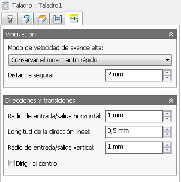

Parámetros de la ficha Vinculación
Modo de velocidad de avance alta:
Especifica cuando los movimientos rápidos deben generarse como rápidos verdaderos (G0) y cuando deben generarse como movimientos de velocidad de avance alta (G1).
Normalmente, este parámetro está definido para evitar colisiones en movimientos rápidos en las máquinas que realizan movimientos de "pata de perro" a una velocidad alta.
Velocidad de avance alta:
Velocidad de avance de los movimientos rápidos que se generan como G1 en lugar de como G0.
Distancia segura:
Distancia mínima entre la herramienta y las superficies de la pieza durante los movimientos de retracción. La distancia se mide después de aplicar el material a dejar, de modo que si se utiliza un valor de material a dejar negativo, deberán tomarse precauciones para garantizar que la distancia segura sea suficiente para evitar colisiones.
Radio de entrada guía horizontal:
Especifica el radio de movimientos de entrada horizontales.
Radio de salida guía horizontal:
Especifica el radio de los movimientos de salida horizontales.
Radio de salida horizontal
Longitud de la dirección lineal:
Especifica la longitud de las direcciones lineales.
Radio de entrada guía vertical:
Radio del arco vertical que suaviza el movimiento de entrada a medida que avanza hasta la propia ruta de herramienta.
Radio de salida guía vertical:
Especifica el radio de salida vertical.
Dirigir al centro
Especifica que el movimiento de entrada/salida debe producirse en el centro de la geometría.
