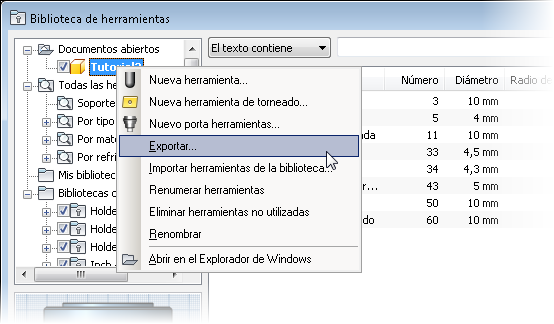

Para exportar una tabla de herramientas del documento a un archivo de biblioteca, haga lo siguiente:
  1. Haga clic con el botón derecho en el documento y seleccione Exportar en el menú contextual emergente.

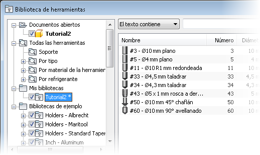

  2. A continuación, elija una ubicación y un nombre para la nueva biblioteca. Si exporta la biblioteca a una de las carpetas de bibliotecas de herramientas existentes, la nueva biblioteca queda visible de forma inmediata.
    La nueva biblioteca ahora está visible
