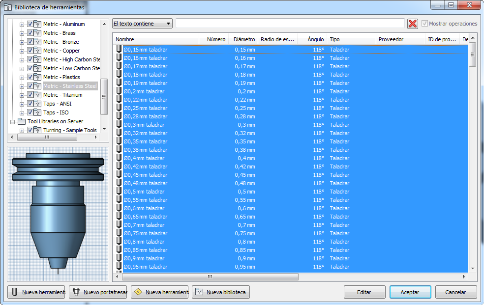

  1. Seleccione algunas de las herramientas que desea editar.
    Selección de herramientas para copiar
  2. Cópielas en el portapapeles. Para ello, haga clic con el botón derecho y seleccione Copiar o pulse Ctrl+C.
