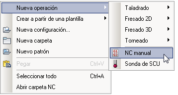

Para insertar cualquiera de estas entradas, haga clic en
ficha CAM
panel Trabajo
NC manual
en la cinta de opciones. También puede hacer clic con el botón derecho en cualquier lugar del Navegador de CAM y seleccionar Nueva operación en el menú contextual emergente.
Acceso a NC manual desde el menú contextual Nueva operación

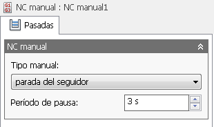

A continuación, seleccione NC manual en el menú y elija el tipo adecuado de entrada NC desde el menú desplegable Tipo manual:.
Edición de dos tipos de entradas NC manual: Comentario y Parada del seguidor
