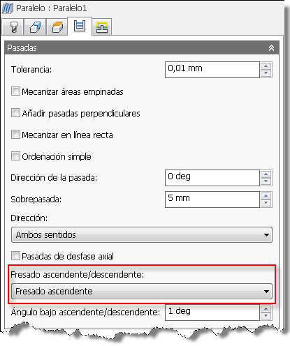

Las estrategias de mecanizado como Lápiz, Festonear, Paralelo, Radial y Espiral producen rutas de herramienta que se mueven hacia arriba y hacia abajo en Z. Según las herramientas utilizadas, es posible que prefiera realizar solo fresado descendente o fresado ascendente. Inventor HSM permite controlarlo en la ficha Pasadas con el menú desplegable Fresado ascendente/descendente.

Cuando se utiliza el fresado ascendente o descendente, puede definir el Ángulo bajo ascendente/descendente adicional.
El Ángulo bajo ascendente/descendente especifica el ángulo de pared más pequeño para el fresado ascendente/descendente. Cualquier superficie con un ángulo inferior a este se mecaniza como si la opción Ignorar estuviera seleccionada (es decir, arriba o abajo en función de la dirección en que ya se está moviendo la herramienta).
