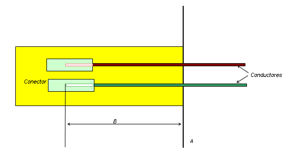

Ejemplo 1:
En este ejemplo, el conector tiene una propiedad Longitud insertada que se aplica a todas las incidencias de conductores conectadas con él.
A: el dibujo sobre el que se modelan todos los pasadores del conector.
B: la distancia entre el dibujo A y el punto donde termina el conductor insertado. Este es el valor de longitud insertada del componente eléctrico.
Longitud ajustada = Longitud del conductor original + B.

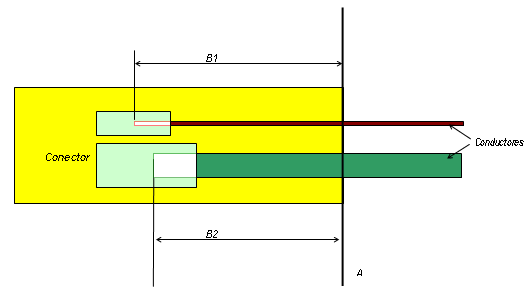

Ejemplo 2:
Este ejemplo muestra un conector complejo que acepta conductores grandes y pequeños. Dado que la cavidad de pasador del conductor grande está insertada en el conector con una cantidad diferente que la cavidad del conductor más pequeño, se inserta una propiedad de longitud insertada en el conector. El valor de la propiedad es igual a la longitud insertada más común para la mayoría de las cavidades de conector de alambre.
B: la distancia entre el dibujo A y el punto donde termina el conductor insertado. Para un conector con tamaños de cavidad diferentes, B podría ser distinto para cada conductor insertado, según la profundidad de la cavidad. En este ejemplo, B podría ser igual a B1 o B2.
B1: la distancia entre el dibujo A y el punto donde termina el conductor insertado para la cavidad de pasador B1.
B2: la distancia entre el dibujo A y el punto donde termina el conductor insertado para la cavidad de pasador B2.
Longitud ajustada del conductor pequeño = Longitud del conductor original + B1
Longitud ajustada del conductor grande = Longitud del conductor original + B2
