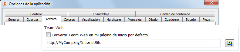

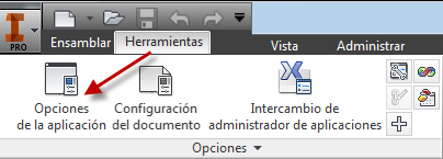

- Abrir el cuadro de diálogo Opciones de la aplicación.
- En la ficha Archivos, especifique un sitio web o un archivo en el campo Team Web. Puede ser un vínculo a los aprendizajes de Inventor o un archivo o URL que elija.
Active la casilla de verificación para reemplazar la pantalla de inicio de Inventor con la página de Team Web especificada.

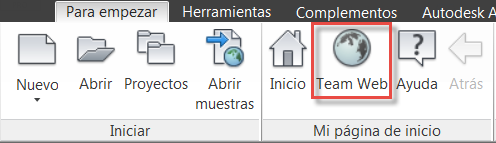

Uso de Team Web
Una vez que se ha definido Opciones de la aplicación, puede iniciar Team Web en dos ubicaciones:
- Desde la ficha Para empezar del grupo Mi página de inicio
- Desde el menú desplegable de la Ayuda
