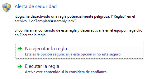

Una alerta de seguridad se muestra cuando se ejecuta una regla que Inventor detecta como potencialmente insegura. Puede optar por ejecutar la regla como segura o no ejecutarla.
- Si selecciona No ejecutar la regla, la regla se desactiva y no se ejecutará.
- Si selecciona Ejecutar la regla, el Asesor de seguridad de iLogic se abre, donde se pueden identificar todas las reglas del archivo o proyecto que son seguras, y es posible acceder al cuadro de diálogo Seguridad de iLogic para disponer de más opciones para administrar código desconocido. Además, desde el cuadro de diálogo Seguridad de iLogic se puede acceder al cuadro de diálogo Reglas desactivadas, donde se puede volver a activar una regla que se haya desactivado.
