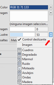

Mapas de procedimientos
Una matriz fija de píxeles de color produce una imagen de mapa de bits, mientras que un algoritmo matemático genera un mapa de procedimientos. Por lo tanto, los tipos de controles disponibles para un mapa de procedimientos varían según de las opciones del procedimiento. Los mapas de procedimientos se pueden generar en dos o tres dimensiones. Puede anidar un mapa de procedimientos dentro de otro mapa de procedimientos para añadir profundidad y complejidad al material.
Los mapas de procedimientos se utilizan con texturas de aspecto y mapas de corte. Puede acceder a ellos a partir del color o de los puntos de edición de imagen.
