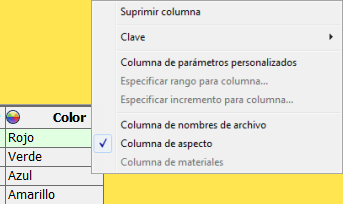

Una iPart es una pieza principal vinculada a tabla que configura piezas normalizadas con diversos tamaños y estados. La tabla se puede editar con Inventor o externamente en una hoja de cálculo.
Cada fila puede controlar el estado de una operación (activado o desactivado) y otras muchas variables como el tamaño de la operación, el aspecto, el material y el número de pieza. Las iFeatures vinculadas a tabla también se pueden incluir en una tabla de iPart.
