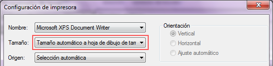

  6. Seleccione una entrada de la lista y haga clic en Opciones.
  7. Opte por cualquiera de las posibilidades siguientes:
    • Haga clic en la flecha desplegable Tamaño y seleccione Tamaño automático a hoja de dibujo de tamaño para realizar una impresión por lotes de varios archivos de dibujo (.idw) definidos en diferentes tamaños de hoja y orientación. Esta nueva opción selecciona automáticamente el tamaño del papel y la orientación adecuados especificados en la hoja de dibujo.
      Este parámetro solo está disponible cuando los archivos en el cuadro de diálogo Imprimir archivos del programador de tareas son archivos de dibujo (.idw).
