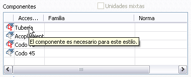

La tabla de componentes contiene un conjunto básico de componentes para el estilo que está visualizando o creando. Los símbolos indican si el componente es opcional u obligatorio y si hay cualquier problema con el mismo. Cuando se detiene el cursor sobre el símbolo, se muestra una descripción.
Pulse una fila de la tabla con el botón derecho del ratón para borrar los componentes existentes, desactivar o activar accesorios o buscar componentes. Cuando busque componentes, se mostrará el cuadro de diálogo Navegador de biblioteca. Las piezas disponibles para su selección aparecerán en el cuadro de diálogo Navegador de biblioteca. Estas piezas se filtran desde el Centro de contenido según el nodo seleccionado en el navegador de estilos y los criterios de estilo definidos en la ficha General.
