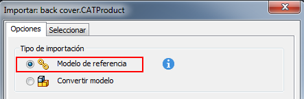

Importación de archivos de otros fabricantes como modelo de referencia de AnyCAD: (no disponible en Inventor LT)
Puede importar los siguientes archivos como modelo de referencia de AnyCAD: Alias, CATIA, DWG, PTC Wildfire, Solidworks, NX, STEP, Solid Edge, Fusion 360*** y Pro-E/Creo.
Nota: ***AnyCAD para Fusion 360 está disponible como versión preliminar. Esta vista preliminar permite disfrutar, antes de su lanzamiento, de nuevas operaciones en modo de prueba dentro de Inventor.
Si el diseño está cambiando, controle y mejore el rendimiento mediante la importación del diseño como un Modelo de referencia. La opción Modelo de referencia mantiene un vínculo al archivo seleccionado, lo que permite supervisar y actualizar Inventor a medida que el modelo cambia. Si se modifica el archivo del producto relevante después de realizar la importación, el archivo de Inventor reflejará los cambios y las actualizaciones de referencias de nivel superior.
Nota: Se admiten versiones más recientes de formatos de AnyCAD. Debe tener instaladas las actualizaciones más recientes de su versión de Inventor. Las actualizaciones se pueden descargar a través de la aplicación de escritorio de Autodesk o desde https://manage.autodesk.com.
Imagine un entorno de ingeniería en el que un diseñador industrial ha creado un diseño de teclado estándar con un programa CAD diferente como, por ejemplo, SolidWorks. La geometría de SolidWorks se convierte (importa) en Autodesk Inventor como un modelo de referencia en un archivo de ensamblaje. La importación del archivo como un modelo de referencia establece una asociación directa entre el archivo de SolidWorks y el archivo de Inventor. Se han realizado mejoras de diseño adicionales en la geometría original de Inventor mediante los comandos de modelado de Autodesk Inventor: una nueva pieza se ha insertado en el ensamblaje y se ha restringido a la geometría importada.
Mientras tanto, el diseñador industrial sigue modificando el diseño de SolidWorks para generar una forma más orgánica y ergonómica. El icono Actualizar de la barra de herramientas de acceso rápido indica que el archivo importado original se ha modificado desde que se importó inicialmente en Inventor. Ahora, el archivo de pieza de Autodesk Inventor ha dejado de estar sincronizado. Al hacer clic en el icono Actualizar, se carga el archivo importado revisado y se incorporan los cambios.

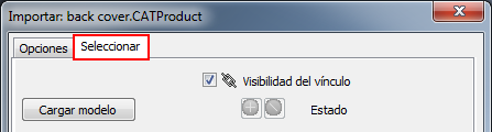

Al importar un archivo, Inventor detecta automáticamente si dicho archivo es una pieza o un ensamblaje y crea un nuevo documento en consecuencia. Posteriormente, se puede obtener una vista preliminar de elementos importados, que también pueden seleccionarse. Para importar un archivo de ensamblaje de terceros como una pieza, primero se debe crear o tener abierto un archivo de pieza y, a continuación, importar en este el archivo de ensamblaje de terceros.

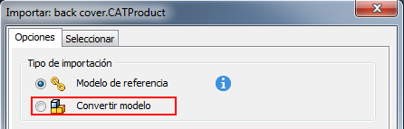

Importar como un modelo de conversión de AnyCAD
Puede importar los siguientes archivos como modelo de conversión de AnyCAD: CATIA, Solidworks, Solid Edge, Pro-E/Creo, NX, JT, Alias, Rhino, IGES, Parasolid, STEP, Fusion 360 y SAT.
La opción Convertir modelo crea nuevos archivos de Inventor que no están vinculados al original. Utilice esta opción si tiene previsto modificar el modelo para un nuevo diseño.
La operación Convertir modelo no conserva la relación de asociación con el archivo original. El resultado es que los cambios en el archivo original tras la operación de importación no afectan a la pieza o al ensamblaje importado. De igual forma, los cambios en el archivo o ensamblaje importado no afectan al archivo original.
Cuando se importan ensamblajes, Inventor intenta conservar la estructura del ensamblaje y el subensamblaje del archivo original.
El proceso de importación crea operaciones base en Inventor que representan la geometría y la topología del archivo de origen. Puede utilizar los comandos de Inventor para ajustar las operaciones base y añadir nuevas operaciones al árbol de operaciones de Inventor. No se puede modificar la definición original de las operaciones base.
