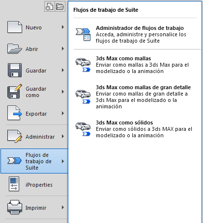

Los flujos de trabajo están disponibles en el menú principal de la aplicación:
