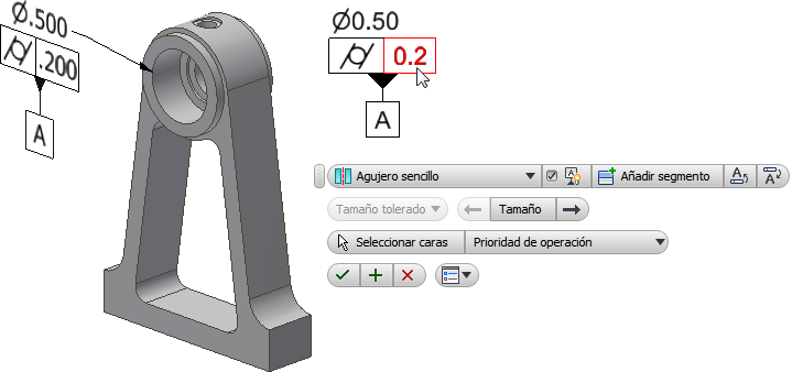

  1. En la cinta de opciones, haga clic en la ficha Anotar panel Anotación geométrica Operación de tolerancia .
  2. Seleccione la cara o las caras que necesite, ajuste las opciones si procede y, a continuación, haga clic en Aceptar.
  3. Arrastre la directriz a la ubicación deseada y, a continuación, haga clic para insertar el punto final de la directriz.
    Consejo: Para cambiar la orientación de la directriz, haga clic con el botón derecho del ratón y seleccione Alinear a la geometría antes de insertar el punto final de la directriz. Puede hacer clic en una arista o en un eje para cambiar la orientación.
    La barra de herramientas pequeña incluye una vista preliminar interactiva de la anotación de tolerancia. La barra de herramientas pequeña incluye opciones para seleccionar el tipo de operación o geometría, asociar un identificador de referencia o añadir una fila al rectángulo de tolerancia. En los cuadros de lista se recogen las opciones adecuadas para la operación o geometría seleccionada.
  4. Haga clic en los elementos de la vista preliminar para editar las propiedades y los valores que se muestran en la anotación.
  5. Haga clic en Aceptar para crear la operación de tolerancia.
