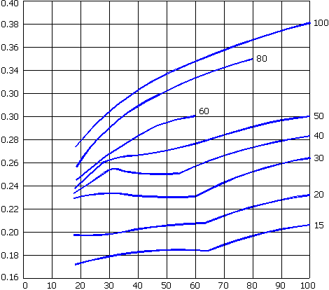

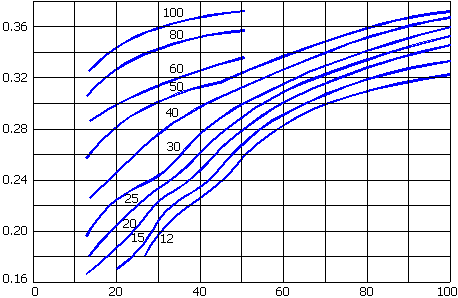

Para engranajes rectos estándar (basados en un radio de empalme de diente = 0,35/P). De la hoja de datos 225.01 de AGMA.
Número de dientes del engranaje para el que se requiere el factor de geometría
Número de dientes del engranaje de acoplamiento |
