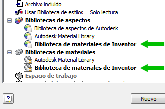

IMPORTANTE: en cualquier caso, las bibliotecas original y copiada no deben utilizarse en el mismo archivo de proyecto, o se producirá un error.

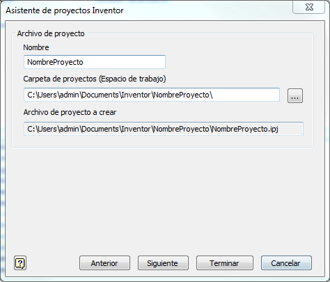

Creación de un archivo de proyecto de gestión de objetos
Los siguientes pasos le indicarán como crear un archivo de proyecto de gestión de objetos.

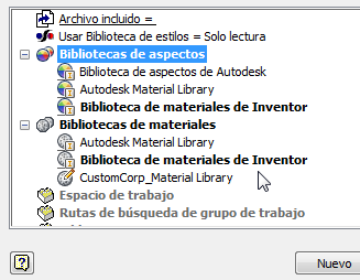

- Inicie Inventor.
- En el cuadro de diálogo Bienvenido, pulse Proyectos. O bien, en Inventor, haga clic en Para empezar > Iniciar > Proyectos.
- En el Editor de proyectos, en la sección superior, cree un nuevo proyecto de gestión de objetos. Todo lo que se necesita es definir el nombre del proyecto y orientarlo hacia la carpeta en la que se encuentran las bibliotecas de materiales.

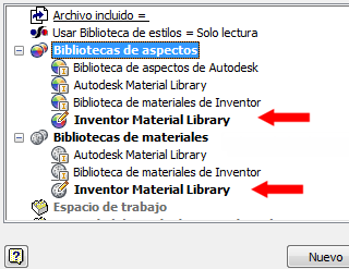

- En el Editor de archivos de proyecto, bibliotecas de aspectos, haga clic con el botón derecho en el nodo de la biblioteca de materiales de Inventor y seleccione Eliminar biblioteca. Repita este paso en las bibliotecas de materiales. Guarde los cambios.
- Debe Salir y reiniciar Inventor. Después de reiniciar Inventor, el proyecto debe tener el siguiente aspecto:

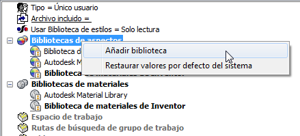

- Edite el archivo de proyecto.
- Haga clic con el botón derecho en el nodo de las bibliotecas de materiales/aspectos, y haga clic en Añadir biblioteca.
- Busque y seleccione My_InventorMaterialLibrary.adsklib
- Haga clic con el botón derecho en el nodo de la biblioteca y seleccione Biblioteca activa.
Nota: Después de añadir la biblioteca personalizada, puede eliminar todas las demás bibliotecas si no desea tenerlas disponibles por defecto. Siempre puede acceder a ellas durante una sesión; simplemente no estarán disponibles automáticamente.
- Guarde los cambios del proyecto.

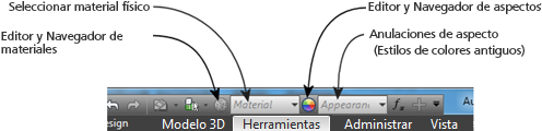

- En la barra de herramientas de acceso rápido, haga clic en Navegador de materiales.
- En el Navegador de materiales o de aspectos, confirme que My_InventorMaterialLibrary es la biblioteca activa.

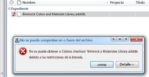

- (solo para Vault) Aplique check-out a InventorMaterialLibrary.adsklib. Para evitar un mensaje de error, asegúrese de que nadie esté accediendo a la biblioteca.

- Vault tiene un problema conocido, y aparece al aplicar check-out a una biblioteca que se utiliza en el documento de otro usuario. Se mostrará el siguiente mensaje de error:

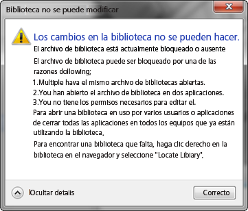

- Si se edita una biblioteca de materiales mientras otro usuario está utilizando Inventor, aparecerá el siguiente mensaje de error:

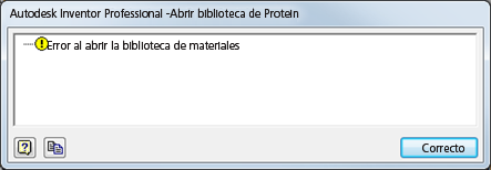

- En los navegadores de materiales o aspectos, si abre una biblioteca y su copia en la misma sesión, se mostrará este mensaje de error:
