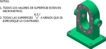

Adición de una nota general
  1. En la cinta de opciones, haga clic en la ficha Anotar panel Notas Nota general .
  2. Seleccione el cuadrante en la visualización donde colocar la nota.
  3. Añada el texto que quiera en el cuadro de diálogo Asignar formato a texto y, a continuación, haga clic en Aceptar o en Aplicar para crear la nota. La nota se muestra normal a la vista.
Consejo: Para cambiar el tamaño del texto de la nota, defina la escala de anotación en Opciones de la aplicación > ficha General.
Adición de una nota de perfil general
Una nota de perfil general añade control para las caras que no se identifican con una anotación de operación de tolerancia.
  1. En la cinta de opciones, haga clic en la ficha Anotar panel Notas Nota de perfil general .
  3. En el texto de la nota, seleccione <<GENERAL_PROFILE_TOL>> y, a continuación, haga clic en el icono Insertar/Editar anotación para especificar el valor de tolerancia.
  4. Defina el valor de tolerancia, añada el texto que quiera en el cuadro de diálogo Asignar formato a texto y, a continuación, haga clic en Aceptar o en Aplicar para crear la nota.
    La nota se muestra normal en la vista.
