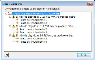

radio de plegado mínimo definido en el estilo de manguera flexible. Para comprobar si existen violaciones de radio de plegado, haga clic con el botón derecho del ratón en el nodo de manguera al que desea aplicar check in en el navegador, seleccione Radio de plegado
Comprobar.
Se muestra una marca de verificación verde junto a la manguera en el navegador para indicar que se ha realizado correctamente.
Si hay violaciones, se muestra el cuadro de diálogo Mostrar violaciones. Se muestra un icono
junto a una manguera para indicar las violaciones.
Es posible ajustar inmediatamente la posición de la manguera para solucionar el problema o seguir trabajando y ajustarlo más tarde. Es posible crear documentación con violaciones de radio de plegado.
Una violación se borra del navegador y del ensamblaje de tubos y tuberías al realizar los ajustes necesarios en la posición de la manguera. Para borrar una violación del navegador sin corregirla, utilice la opción Borrar violación del menú contextual.
