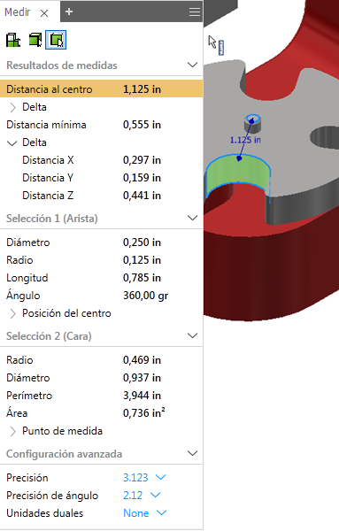

La información en cada selección se muestra en el panel de la herramienta de medición y en la ventana gráfica. El panel Herramienta de medición muestra todos los valores posibles para sus selecciones, así como los resultados de ambas selecciones. Si hace clic en un valor en el panel Herramienta de medición, aparecen la selección y la medición en la ventana gráfica.

- En la ventana gráfica, haga clic para seleccionar la geometría que desea medir:
- Longitud de una arista Haga clic para seleccionar la arista.
- Diámetro de una cara cilíndrica o un círculo Mantenga el cursor sobre la cara cilíndrica o el círculo hasta que aparezca una línea de diámetro y, a continuación, haga clic para seleccionarla.
- Radio de una cara o un arco cilíndrico Mantenga el cursor sobre la cara cilíndrica o el círculo hasta que aparezca una línea de radio y, a continuación, haga clic para seleccionarla.
- Posición de un punto respecto del origen Haga clic para seleccionar el punto. Aparecerá la posición del punto en relación con cada eje del sistema de coordenadas activo.
- Distancia existente entre puntos Haga clic para seleccionar el primer punto y, a continuación, haga clic para seleccionar el segundo. Cuando se selecciona el segundo punto, se muestra la posición del punto desde el origen y la posición delta en relación con el primer punto.
- Distancia entre dos de las siguientes geometrías: líneas/ejes, arcos/círculos, splines y cualquier tipo de superficie Haga clic para seleccionar la primera geometría y, a continuación, haga clic para seleccionar la segunda.
Distancia entre dos componentes de un ensamblaje (no disponible en Inventor LT) Seleccione el primer componente y, a continuación, seleccione el segundo. Se mostrará un valor de distancia mínima. La distancia mínima entre dos componentes puede ser una arista, una cara o un vértice.

Para copiar uno o todos los valores: haga clic con el botón derecho en un valor y seleccione Copiar o Copiar todo en el menú contextual.

- Distancia mínima y Distancia de centro a centro aparecen al mismo tiempo cuando se selecciona al menos uno de los siguientes tipos de geometría:
- Arco/círculo
- Elipse
- Cilindro/cono/toroide
- Esfera
- Distancia máxima aparece cuando se seleccionan dos de los siguientes tipos de geometría en el mismo plano:
- Vértices
- Línea
- Arco
- Círculo
