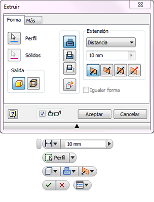

Siete de los cuadros de diálogo de Inventor tienen una barra de herramientas pequeña que se puede mostrar junto a ellos.
Las opciones disponibles en estas barras de herramientas pequeñas son las mismas que las opciones del cuadro de diálogo. Puede optar por mostrar o no la barra de herramientas pequeña al acceder a uno de los 7 comandos siguientes: Extrusión, Revolución, Empalme, Vaciado, Ángulo de desmoldeo, Chaflán y Unión. Por defecto, las barras de herramientas pequeñas no se muestran.

Si se selecciona esta opción, aparecen tanto el cuadro de diálogo como la barra de herramientas pequeña al acceder a uno de los comandos anteriores, tal como se muestra en la siguiente figura:
Para maximizar la cantidad de espacio gráfico, desactive la visualización de las barras de herramientas pequeñas.
