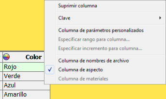

Una iPart es una pieza principal vinculada a tabla que configura piezas normalizadas con diversos tamaños y estados. La tabla se puede editar con Inventor o externamente en una hoja de cálculo.
Cada fila puede controlar el estado de una operación (activado o desactivado) y otras muchas variables como el tamaño de la operación, el aspecto, el material y el número de pieza. Las iFeatures vinculadas a tabla también se pueden incluir en una tabla de iPart.
Una iPart normalmente genera varias piezas únicas que pertenecen a la misma familia.
Utilice la herramienta Crear iPart para crear los miembros de la familia de piezas en cada una de las filas de la tabla.
