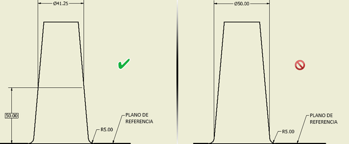

El tamaño de calibre no se encuentra dentro de la extensión de la operación
Este mensaje indica que la cota de tamaño especificada está fuera del rango válido de la operación. La cota de tamaño debe estar dentro de la extensión de la operación física.
En la siguiente imagen se muestra un ejemplo de un eje cónico con dos esquemas de cotas distintos.
El esquema de la izquierda es un método válido para definir el diámetro de calibre de la operación.
El esquema de la derecha muestra el diámetro de calibre de la operación en el plano de referencia. Sin embargo, hay un empalme entre la operación y el plano de referencia. El empalme elimina la arista donde el diámetro está especificado y, por lo tanto, hace que no se respete el rango de la extensión real del eje cónico. No se aconseja definir el tamaño en esta ubicación, ya que el pequeño empalme hace que el diámetro sea difícil de inspeccionar.
Para evitar este problema, modifique el esquema de cotas paramétrico del modelo para esta operación.
