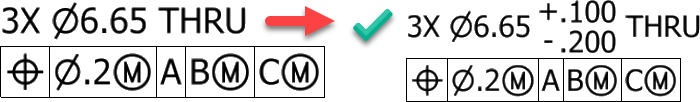

Este mensaje indica que una cota de tamaño no tiene una tolerancia válida asociada.
Para resolver este error, utilice una tolerancia a la cota de boceto o de operación.
Este error también puede deberse a que falta una condición de material relativo a una tolerancia de posición geométrica. En tal caso, especifique una condición de material máxima o mínima para resolverlo.
