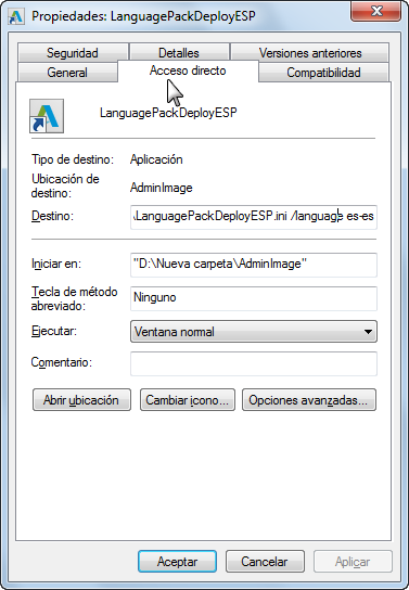

El método estándar para implantar varios idiomas en Inventor consiste en:
  1. Crear la implantación de Inventor mediante el soporte de instalación de Inventor.
  2. Crear una o más implantaciones del paquete de idiomas de Inventor mediante el instalador de paquetes de idioma.
La línea de objetivo del acceso directo a la implantación del paquete de idioma se puede añadir fácilmente a una secuencia de comandos de implantación en la mayoría de herramientas de gestión de red, como Microsoft SCCM. Esto permite activar las implantaciones desatendidas pero eficaces de varios idiomas de Inventor incluso en las redes de las grandes empresas
