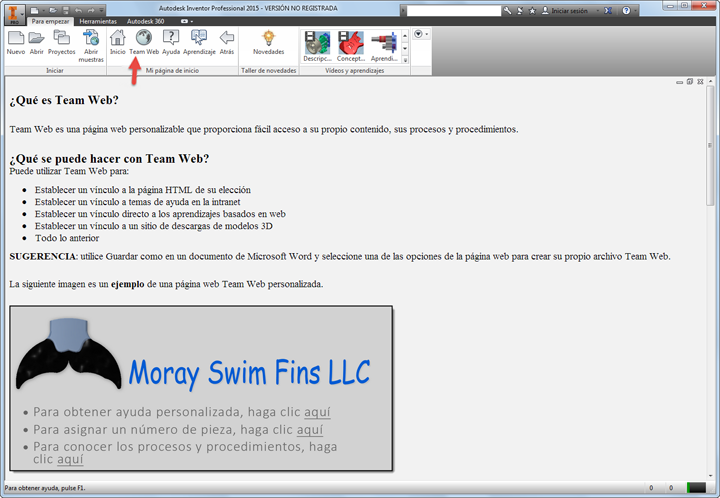

Team Web
Team Web es una página web personalizable que proporciona acceso rápido a su propio contenido, procesos y procedimientos.
Puede configurar Team Web para:
  • Vínculo a la página HTML de su elección
  • Vínculo a temas de Ayuda en la intranet
  • Vínculo a los aprendizajes basados en Internet
  • Vínculo a un sitio de descargas de modelos 3D
  • Todo lo anterior
Puede iniciar Team Web desde varias ubicaciones, incluyendo la ficha Para empezar, grupo Mi página de inicio. Una opción de aplicación en la ficha Archivos le permite convertir Team Web en la pantalla de inicio predeterminada de Inventor.

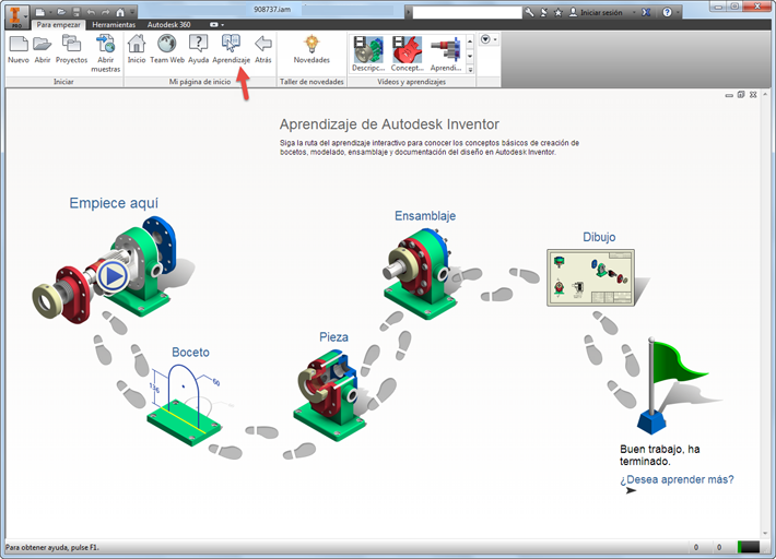

Ruta del aprendizaje
Haga clic en la entrada de aprendizaje de la ficha Para empezar, grupo Mi página de inicio, para acceder a la ruta del aprendizaje. Los aprendizajes proporcionan una ruta guiada para conocer los conceptos básicos de los bocetos, las piezas, los ensamblajes y los dibujos de todo el flujo de trabajo. El rastreo de progresos muestra lo que se ha completado. Las mejoras en la UI del aprendizaje interactivo ofrece una mejor experiencia visual.
