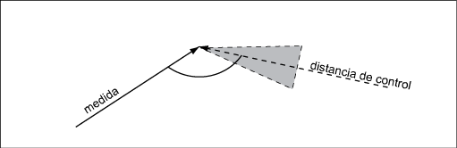

Si FS está dentro del umbral, el sistema comprueba si la dirección de medida es adecuada para proporcionar una comprobación válida.

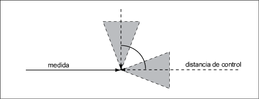

Si el caso 1 no es correcto, el sistema pasa a comprobar el caso 2.
Para controlar un punto GPS, se deben medir dos distancias de control según el caso 2.
Puede cambiar el valor por defecto del umbral de +-13,5 grados de la tabla de sistema TB_SUR_SETTING, clave CONTROLDISTANCE_GEOM_CHECK_THRESHOLD. La unidad es la unidad de ángulo del documento.
