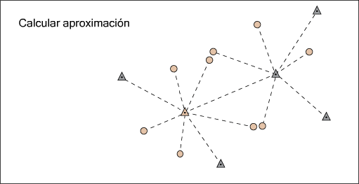

En el paso 4 del cálculo, se calculan las coordinadas aproximadas de cada uno de los puntos desconocidos. En las sesiones GPS, el cálculo determina los parámetros de la transformación. En las sesiones de taquímetro, el cálculo determina la orientación de cada estación.
Las coordenadas aproximadas se utilizan para buscar los puntos idénticos y sirven de entrada para el cálculo del ajuste.
