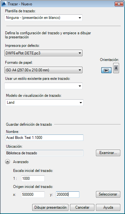

- Cree un nuevo trazado.
- Use los ajustes que se muestran a continuación.
- Pulse Dibujar presentación para abrir el trazado que desea editar.

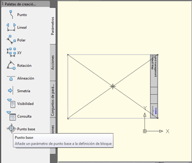

- En el dibujo del trazado que se acaba de crear, escriba EDITARBLOQUE para abrir el editor de bloques de AutoCAD.
- Cree un nuevo bloque de AutoCAD que tenga 297 unidades de anchura y 210 unidades de altura (A4).
- Establezca el punto base del bloque en el centro.
- Cierre el editor de bloques.

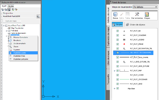

- Defina el estilo de la capa PLT_PLOT_DECORATION.
- En el Administrador de visualización, seleccione la capa y pulse Estilo.

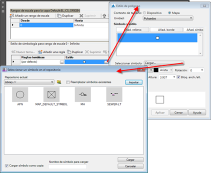

- En el Editor de estilos, en Estilo de punto para el rango de escala 0 - Infinito, pulse el botón Examinar de la columna denominada Estilo. Defina los parámetros de la siguiente forma:
- Símbolo: seleccione el bloque que acaba de crear en el dibujo actual.

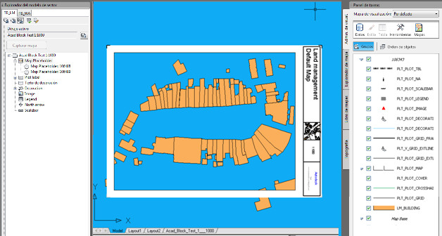

- Digitalice un nuevo elemento de decoración de punto de trazado como se muestra a continuación.

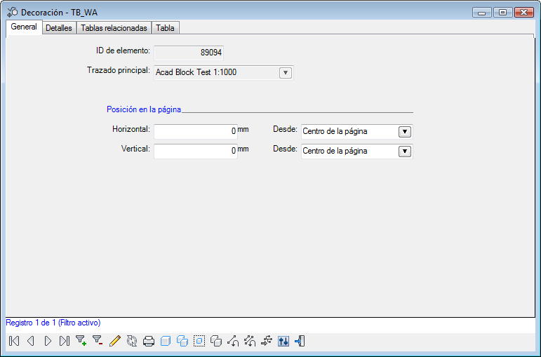

- Abra el formulario genérico de este elemento de punto y establezca su posición en el centro de la página, como se muestra a continuación.
Una vez actualizado, el bloque de AutoCAD estará centrado en el papel.
El estilo del elemento de decoración de punto se define usando el bloque de AutoCAD que se ha creado. Este bloque de AutoCAD tiene el punto base definido en el centro. Dado que el elemento de decoración de punto está centrado en el papel, la posición del bloque de AutoCAD se ha definido correctamente.

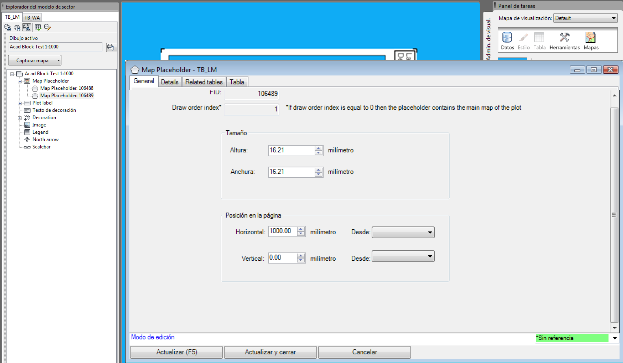

- Si lo desea, cree un marcador de posición de mapa (principal) y asígnele unos ajustes predefinidos de anchura y posición.
- Capture el mapa para este marcador de posición de mapa.
- Especifique un modelo de visualización existente.
- Si es necesario, aplique un valor de rotación.
