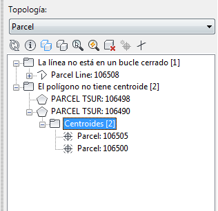

El cuadro de diálogo Comprobador de topología de áreas muestra todos los errores de topología detectados en el explorador de elementos.
Actualiza el Explorador de topología en el caso de que se hayan realizado reparaciones.
Resalta el elemento seleccionado en el dibujo.
Aplica el zoom al elemento.
Abre el formulario de la clase de elemento y muestra la información del elemento.
Elimina el elemento de la base de datos.
Crea centroides no encontrados para el polígono seleccionado. Se desactiva si no falta ningún centroide.
Busca las líneas intersecantes que no ha detectado la comprobación de topología estándar. Este comando se utiliza en los casos aislados en los que las líneas intersecantes no crean polígonos que no son válidos. La ejecución de este comando puede llevar algún tiempo, por lo que se ha separado de la comprobación estándar.
Aplica el zoom al elemento seleccionado. Seleccione esta opción para activar el zoom automático cuando se pulsa un objeto.
