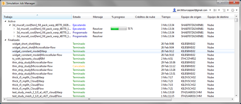

Vista de lista
Utilice la vista de Lista para supervisar el progreso de los trabajos. Si se produce un error que impida una finalización correcta, la vista de Lista le indica la fase en la que se produjo el error.
Elemento del cuadro de diálogo Explicación
Trabajo
La lista de trabajos es una lista jerárquica de los trabajos. Los trabajos se agrupan en orden cronológico según los siguientes grupos basados en el tiempo:
  • Activo: cualquier trabajo que tiene una tarea activa.
  • Finalizado: trabajos que se finalizaron en los últimos siete días. (Esto incluye los trabajos que finalizaron correctamente y los que no.)
Nota: Para cambiar el número de días que el trabajo se muestra en el grupo Finalizado, modifique Número de días para mostrar los trabajos completados en la ficha General del cuadro de diálogo Preferencias.
Los trabajos se dividen en tres fases, que se muestran como una ramificación secundaria individual debajo del trabajo:
  • Cargar: el proceso de comprimir y transferir una copia cifrada del modelo al servicio de almacenamiento seguro de Autodesk 360.
  • Resolver: las tareas de cálculo realizadas por Autodesk 360. Entre los ejemplos se incluyen la generación de la malla y el cálculo numérico.
  • Descargar: el proceso de copia de los datos de los resultados de simulación del servicio de almacenamiento seguro de Autodesk 360 de nuevo en la estación de trabajo local.
Nota: Para ver los trabajos ejecutados en cada fase, active Mostrar trabajos en la ficha General del cuadro de diálogo Preferencias.
Estado
Muestra el estado actual de cada etapa del proceso de simulación.
  • Programado: el Gestor de tareas conoce la tarea, pero no ha iniciado la fase.
  • En cola: Job Manager ha iniciado la fase, pero la fase no se ha iniciado.
  • Ejecutando: el Gestor de tareas ha iniciado la fase.
  • Cancelado: el trabajo se ha detenido debido a que se ha seleccionado la opción Cancelar en el menú contextual.
  • Fallo: la fase no se ha completado correctamente. Esto se puede deber a varios factores.
  • Abandonado: la fase no se ha completado correctamente. Esto se puede deber a problemas de red.
  • Terminado: la fase se ha completado correctamente.
    • Cuando finalizan las fases Cargar y Resolver, comienza la siguiente fase.
    • Para permitir la descarga de resultados intermedios, en ocasiones la fase Descargar se muestra Ejecutando al mismo tiempo que la fase Resolver.
    • Cuando la fase Descargar alcanza el estado Terminado, la simulación está completa y los resultados están listos para visualizarse en el ordenador local.
Nota: El estado de la fase actual se muestra junto al nombre de la tarea.
Mensaje
Esta es la fase actual del trabajo y se muestra junto al nombre del trabajo.
% de progreso
Es una medida que indica en qué medida la fase activa se ha completado correctamente.
Créditos de nube
Este valor indica el coste del trabajo en términos de Créditos de nube. La columna se rellena solo con trabajos de la nube (y no trabajos locales).
Tiempo
Esta es la fecha y la hora en que el trabajo o la fase consiguen un determinado estado.
Para ver un historial de tiempo detallado de todas las fases, abra la ficha Avanzadas del cuadro de diálogo Preferencias, active la casilla Mostrar detalles de la hora y, a continuación, haga clic en Aceptar. La vista de lista se expande para mostrar tres columnas de tiempo:
  • Hora de programación: la hora a la que se creó el trabajo por primera vez.
  • Hora de inicio: la hora a la que empezó la fase.
  • Hora de finalización: la hora a la que finalizó la fase.
Equipo de origen
Este es el nombre del equipo en el que se ha iniciado el trabajo.
Equipo de destino
Este es el equipo en el que se realizó el análisis.
Nota: Para ordenar los trabajos por cualquiera de los valores de las columnas (como, por ejemplo, estado, progreso o tiempo), haga clic en la etiqueta de la columna para los criterios que desee. Para invertir el orden, haga clic en la etiqueta de la columna una segunda vez.
