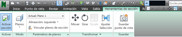

En la parte superior de la ventana de la aplicación, en la Barra de herramientas de acceso rápido, se muestran los comandos más utilizados.

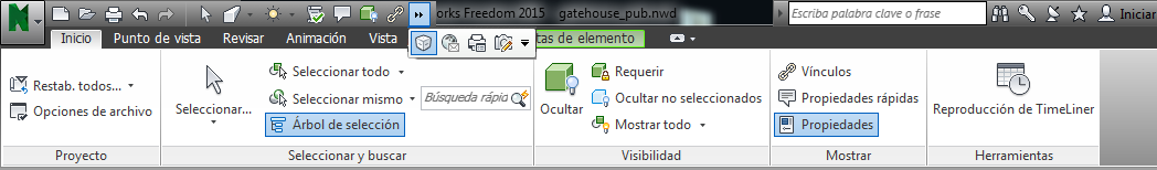

Puede añadir tantos botones como desee a la Barra de herramientas de acceso rápido. Los botones se añaden a la derecha de los comandos predeterminados. También puede añadir separadores entre los botones. Los comandos que sobrepasan la longitud máxima de la barra de herramientas aparecen en un botón flotante
Puede colocar la Barra de herramientas de acceso rápido por encima o por debajo de la cinta de opciones.
