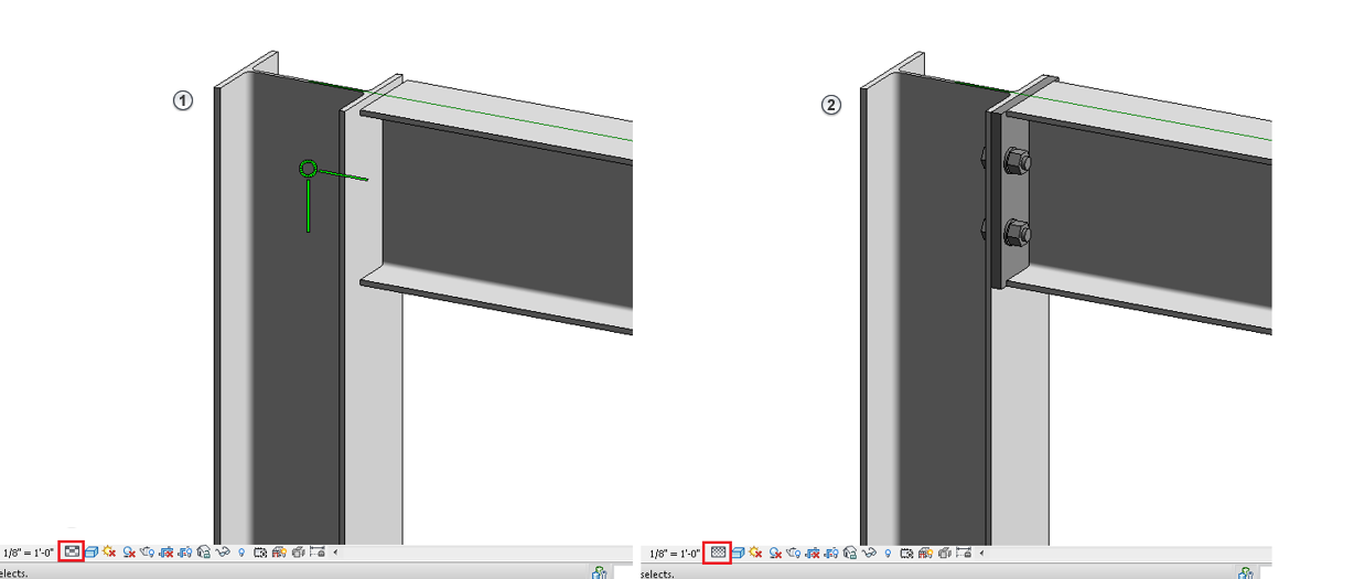

La visualización de las uniones de acero se adapta a distintos niveles de detalle. En el nivel de detalle Medio
, solo se visualiza la representación simbólica; en el nivel de detalle Alto
, también se visualiza la geometría de la conexión estructural.

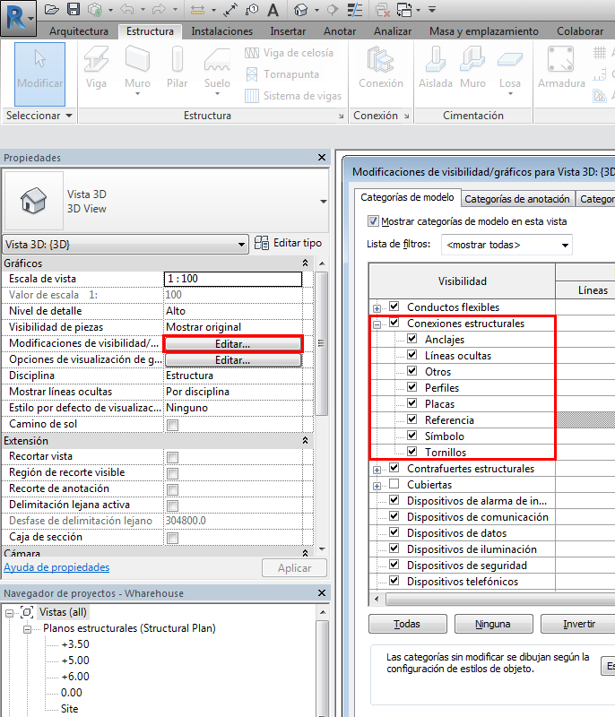

La visibilidad de las uniones de acero en una determinada vista se controla desde el menú Modificaciones de visibilidad/gráficos. Los elementos de la unión se colocan en la categoría Conexiones estructurales y se dividen en seis subcategorías: Anclajes, Tornillos, Placas, Perfiles, Símbolos y Otros.
De las seis subcategorías definidas, solo puede modificar las líneas. Otros parámetros, por ejemplo Patrón o Transparencia, heredan la configuración de la categoría Conexiones estructurales.
Si no está marcada la casilla de la subcategoría Referencia, las conexiones genéricas se podrán seleccionar, pero no estarán visibles en la vista. Esto permite crear etiquetas de conexión en una vista sin símbolos visibles de las conexiones.
