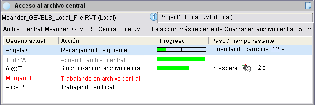

El panel Acceso al archivo central de Worksharing Monitor muestra el progreso de la operación Sincronizar con archivo central, que implica varios pasos diferentes. Estos pasos reciben un seguimiento en la columna Paso/Tiempo restante.
Una operación Sincronizar con archivo sigue este procedimiento:
Si la columna Paso/Tiempo restante muestra En espera
, la operación Sincronizar con archivo central se coloca en pausa porque está bloqueada por otras acciones concurrentes que implican acceso al archivo central. Consulte Acerca de los retrasos al realizar la operación Sincronizar con archivo central.
