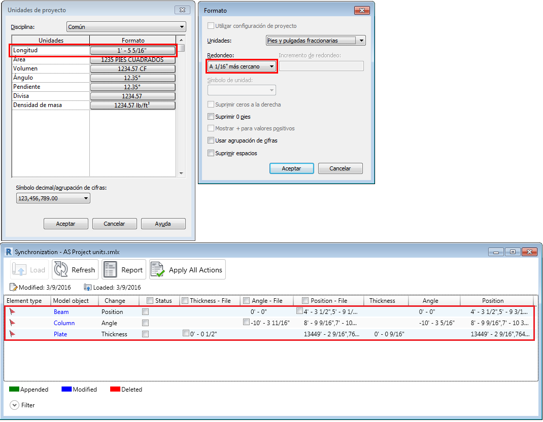

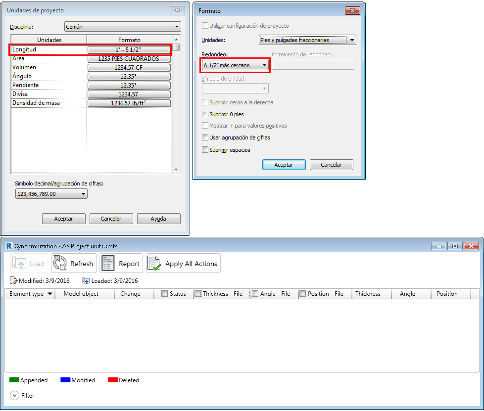

El cuadro de diálogo Sincronización funciona con las unidades y las tolerancias definidas en el cuadro de diálogo Unidades de proyecto de Revit.
Puede administrar la cantidad de líneas modificadas que se visualizan dentro del cuadro de diálogo Sincronización cambiando la tolerancia de las unidades en el cuadro de diálogo Unidades de proyecto.

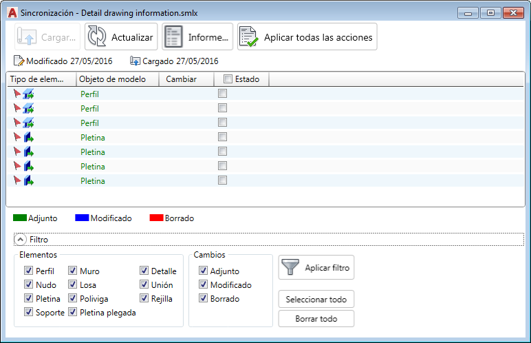

En el cuadro de diálogo Sincronización, las casillas de verificación principales funcionan con los filtros aplicados. Si se seleccionan objetos utilizando los filtros y se activa una casilla de verificación principal, solo dichas líneas tendrán la casilla de verificación individual seleccionada.
Cuadro de diálogo Sincronización - Casillas de verificación principales | Cuadro de diálogo Sincronización - Filtros de selección |
En las imágenes siguientes se muestra un ejemplo:
Se han seleccionado elementos de pilar para mostrarlos (). Se ha seleccionado la casilla de verificación principal Estado (
). Todos los objetos se han hecho visibles de nuevo (
En el cuadro de diálogo, verá que solo las líneas de pilar tienen las casillas de verificación individuales seleccionadas.

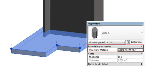

En el siguiente ejemplo, el material de la pletina base se modificó a "Acero ASTM A53" en Advance Steel. A continuación, esta modificación se sincronizó en el proyecto de Revit. La diferencia se detecta como un cambio de material. Si se aplica la modificación, el material de la pletina se cambia de acuerdo con el nuevo valor.
