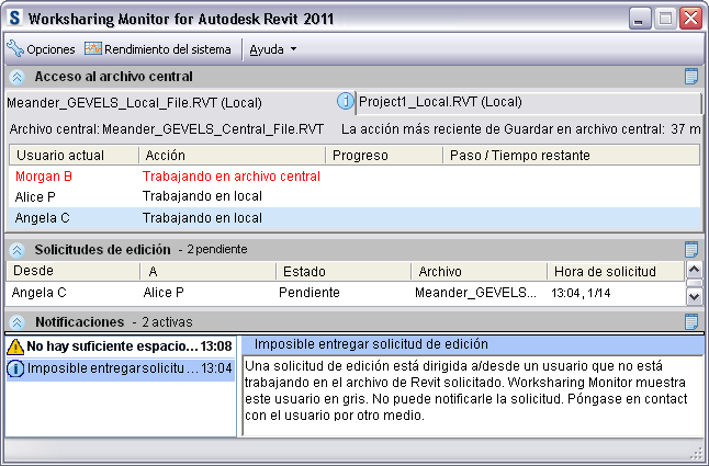

La ventana principal se organiza en tres paneles: Acceso al archivo central, Solicitudes de edición y Notificaciones.
- El panel Acceso al archivo central muestra información sobre archivos de proyectos en los que se trabaja, e identifica a otros usuarios que también trabajan en dichos proyectos. Consulte Supervisión del acceso a archivos de proyecto.
- El panel Solicitudes de edición muestra información sobre las solicitudes que se han realizado, y pide permiso a otras personas para trabajar en parte de un proyecto. También muestra al usuario las solicitudes que otros le han realizado y permisos que le han pedido para trabajar en una parte de un proyecto que el usuario controla. Consulte Solicitudes de edición.
- El panel Notificaciones muestra advertencia y avisos, y proporciona información sobre cuestiones que pueden interferir con el trabajo en un proyecto de Revit. Consulte Notificaciones.

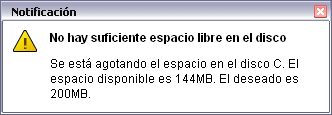

Alertas de escritorio
Puede configurar Worksharing Monitor para que muestre alertas de escritorio cuando se produzcan ciertos problemas relacionados con los proyectos compartidos de Revit compartidos. Una alerta de escritorio es un mensaje que aparece cerca de la bandeja del sistema de Windows. Para especificar las alertas de escritorio que desea usar, utilice el cuadro de diálogo Opciones. Consulte Configuración de opciones.
Nota: Cuando la ventana de Worksharing Monitor está activa, las alertas de escritorio no se muestran porque la misma información ya aparece en la ventana.
