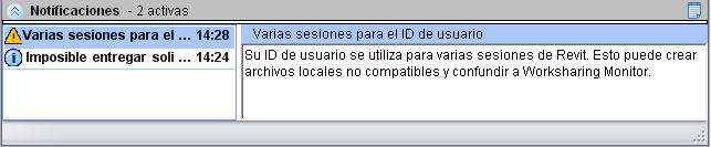

Una notificación activa de Worksharing Monitor informa de un problema que afecta (o puede afectar) al trabajo en Revit.
Worksharing Monitor muestra estos mensajes en el panel Notificaciones. También puede mostrar alertas de escritorio sobre estos problemas. (Consulte Configurar opciones en Worksharing Monitor).
Para ver los detalles de una notificación, haga clic en su resumen en la lista de la izquierda. La descripción de la notificación aparece en la parte derecha del panel.
Worksharing Monitor for Autodesk Revit muestra dos tipos de notificaciones.
