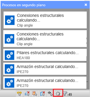

Al crear una conexión estructural, la geometría y la forma de fabricación de la conexión se calculan en un proceso en segundo plano.
En la esquina inferior derecha de la plataforma, hay un icono de control numérico que indica si el proceso en segundo plano está calculando. Si hace clic en el icono del control numérico, aparece el cuadro de diálogo Procesos en segundo plano. Este cuadro de diálogo ofrece información sobre lo que se calcula en ese momento (conexión y nombre de tipo de elemento).
Nota: El cuadro de diálogo no se puede mover ni cambiar de tamaño.
