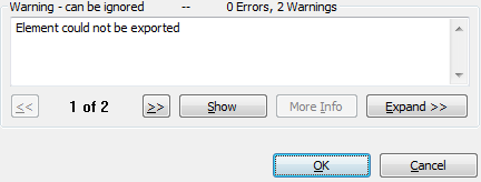

Advertencia de elementos que no se pueden exportar.
Este mensaje de advertencia se muestra si la extensión es incapaz de exportar un objeto al archivo .smlx. El objeto causante del error de exportación se resalta en el modelo. Puede cancelar el proceso de exportación, eliminar el objeto y volver a exportar el modelo.

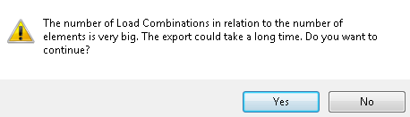

Advertencia de prolongación del tiempo del proceso de exportación.
Advance Steel Revit Extension exporta los resultados del análisis estructural de todas las combinaciones de cargas.
Este mensaje de advertencia se muestra para indicarle que el proceso de exportación puede durar más tiempo del previsto. Esto se debe a la gran cantidad de combinaciones de cargas en el modelo de Revit.
Puede optar por cancelar el proceso de exportación, efectuar una copia de seguridad del modelo, eliminar todos los casos de combinaciones de cargas que sean irrelevantes en el análisis y volver a exportar el modelo.
