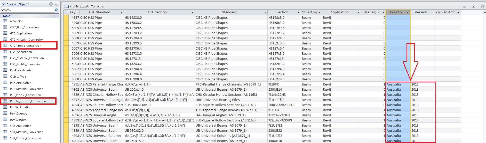

La configuración de la asignación puede establecerse para que dependa del país; esto permite seleccionar la asignación de país específico durante la importación o exportación.
Para que la columna de país se pueda utilizar en la transferencia, la columna de versión debe rellenarse con un valor en las tablas de GTC_Profile_Conversion y Profile_Export_Conversion GTCMapping.mdb.
Los nombres de perfil se convierten en la base de datos AstorProfiles.mdb. Esta conversión puede diferir de una versión a otra. Se deben incorporar más líneas de asignación dentro de la base de datos GTCMapping.mdb con expresiones regulares que capturan el nuevo nombre convertido. Por este motivo, las líneas de la asignación contienen un número de versión. Para que se puedan leer, las columnas de país deben tener una versión; de lo contrario, no se utilizarán en la transferencia.
