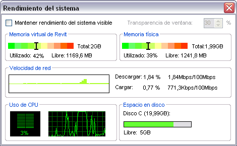

El trabajo en un proyecto de Revit puede verse afectado por la disponibilidad de los recursos del sistema, como memoria física o virtual, uso de CPU y espacio en disco. Puede usar Supervisión del rendimiento del sistema para supervisar estos recursos.
Si un recurso alcanza un umbral predefinido, Revit genera una notificación.
Para iniciar Supervisión del rendimiento del sistema, haga clic en
en la barra de estado de Revit.
Para conservar la ventana de Supervisión del rendimiento del sistema sobre otras aplicaciones, seleccione Mantener rendimiento del sistema encima. Si hace clic fuera de la ventana para desactivarla, se hace más pequeña y semitransparente. Haga clic en la ventana para volver a activarla. La ventana se expande hasta tu tamaño completo.
Para ajustar la transparencia de la ventana, seleccione Mantener rendimiento del sistema encima y cambie el valor de Transparencia de ventana. Un valor más alto crea una ventana más transparente. Puede introducir un valor entre 0 y 80. El valor predeterminado es 30%.
