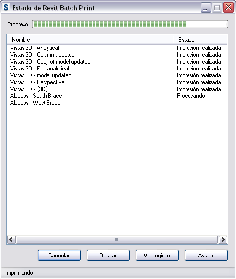

Para supervisar el progreso de un trabajo de impresión, use el cuadro de diálogo Estado de Revit Batch Print.
Al iniciar un trabajo de impresión por lotes, Revit administra la impresión de los dibujos seleccionados y no requiere más intervención por parte del usuario.
El cuadro de diálogo Estado de Revit Batch Print aparece cuando se inicia un trabajo de impresión. Proporciona información de estado sobre el trabajo de impresión de tres formas:
| Si desea... | Debe... |
| Ocultar el cuadro de diálogo para que no ocupe espacio en el escritorio de Windows | Hacer clic en Ocultar. El icono de Revit Batch Print for Autodesk Revit |
| Cancelar un trabajo de impresión | Hacer clic en Cancelar. Revit muestra un cuadro de diálogo de confirmación. Haga clic en Aceptar para confirmar la solicitud de cancelación. El resto de los dibujos no se imprimen. |
| Ver el archivo de registro para el trabajo de impresión por lotes | Hacer clic en Ver registro. (Consulte Archivo de registro.) |
